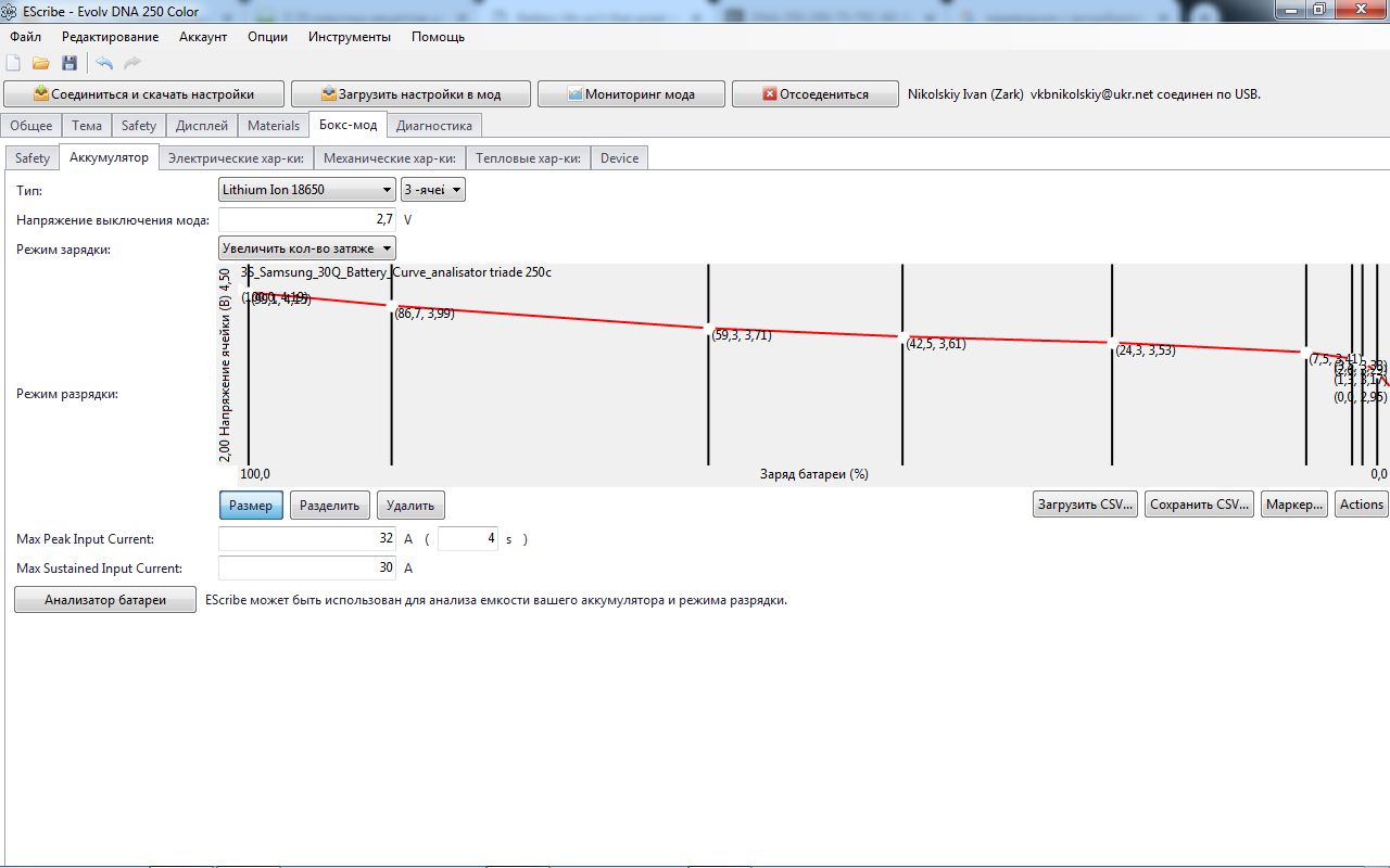

плата DNA250C работает без батарей, значит Ваша проблема а кабеле или в разъёме. Разрядка мода через кабель возможна только с помощью OTG adapter в котором замкнута масса и провод "-", послушайтесь Retird и замените кабель.
The battery should have 4.2 volts when fully charged. 3.7 volts should correspond to 80% charge. You need to change the batteries or set the battery to 100% charge at 3.7 volts. Try a battery test
