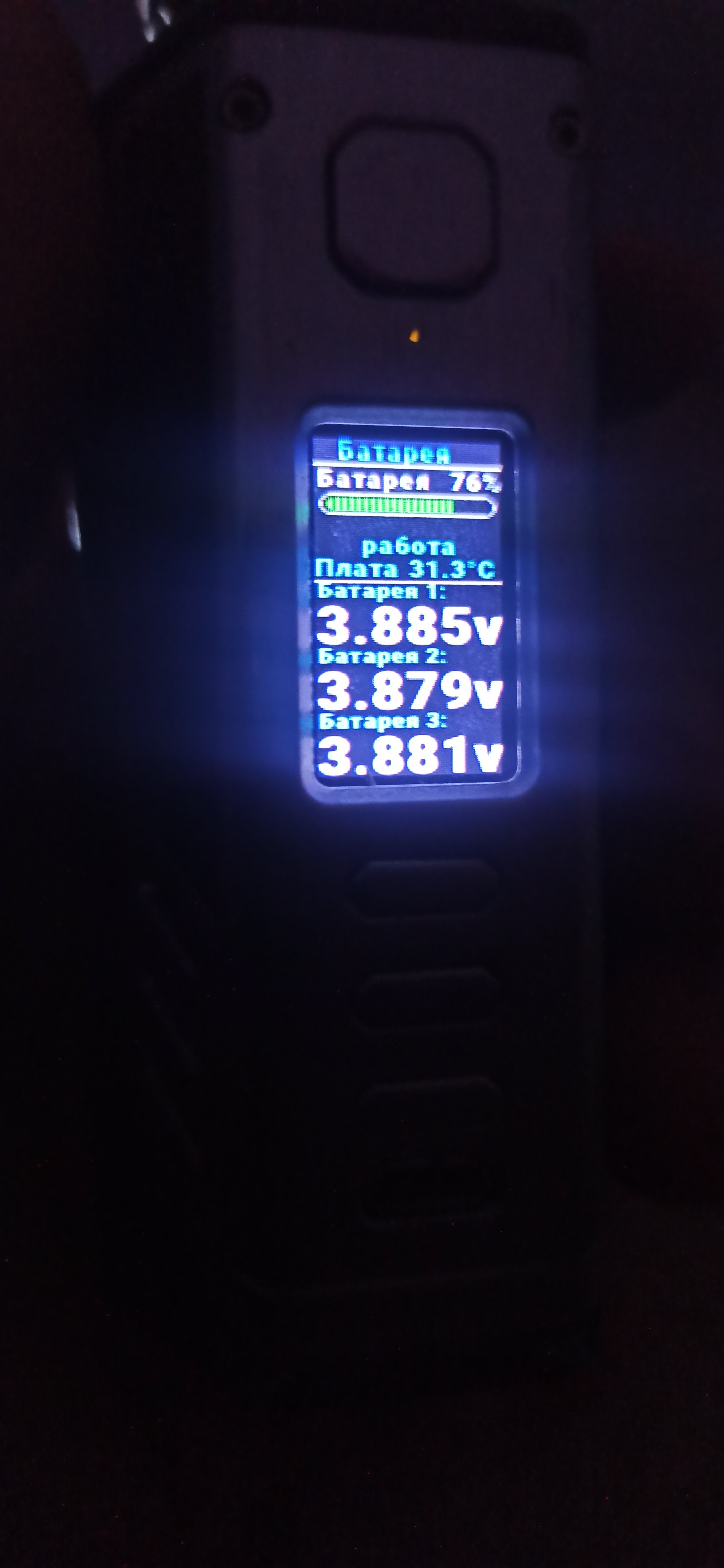

Я пользователь Triade 250c. Более трёх лет заряжаю батареи только внутренней зарядкой, блоком питания на 2.5 A с функцией быстрой зарядки (отдельной внешней зарядки вообще не имею) . Батареи извлекаю, только для того, чтобы заменить на новые. Разница напряжений в пределах +\- 0.007V. комплекта из трёх элементов хватает примерно на 1 год. Никаких проблем с доской не было (правда, одна доска вышла из строя, но это произошло по моей вине) -
