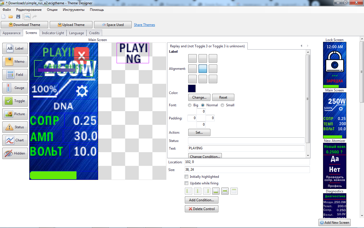

Я вытащил одно поле на нем надпись не влазит, количество затяжек может измеряться сотнями тысяч (поле нужно делать максимально длинным), Сопротивление я бы советовал увеличить разрядность (мод реально работает с десятитысячными Ома). Реально не хватает информации по ЮСБ и АКБ (к стати мод должен выравнивать аккумы до пяти тысячных вольта, а при разнице в одну десятую мод пишет заменить батарею). К слову на экранах написано НАЗАД, а на самом деле должно быть написано НА ГЛАВНУЮ, советовал бы вставить условия выхода за границы экрана Exit UP-- Go to parent screen Exit Down-- Go to main screen, тогда возврат на предыдущий- удержание вверх, а на главный удержание вниз. Не забывай ставить галочку Fire from this screen на экранах на которых разрешено парение иначе мод может выкидывать на предыдущий экран при нажатии Fire. В целом приятно наблюдать за процесом создания чего то нового, молодец! Кстати, я бы советовал выложить тему на соответствующей ветке, иначе её не видно, а так может еще кто то чё то подскажет. Мне некогда глубоко тестить тему
Не совсем понял. но мне кажется, что ты описываешь баг программы. когда по умолчанию устанавливается Уровень заряда. нот с этим легко бороться: Еше раз заходишь в нужную команду и на вкладке Опции выбираешь нужную функцию Вот иконки Evolv DNA Color.rar
Я бы посоветовал не забывать про поле Status. Это гениальная разработка Эвольв. В этом поле отображаются не только подсказки по выбранной функции, но и сообщения платы про ошибки. Это поле не требует особой настройки, нужно только заполнять строчку Status в настройках (вижу что строку Status ты заполняешь, а поля Status на экранах нет) Моё имхо насчет вольтажа- он не интересен, гораздо интереснее ампераж на спирали, в идеале поставить переключатель Вольт/Ампер, чтобы каждый мог выбрать своё. Если интересно могу выложить свою коллекцию иконок наворованных у разных авторов.
