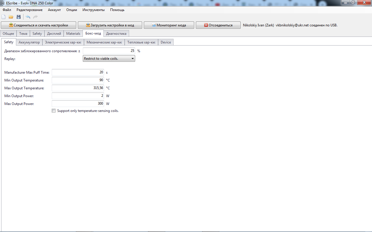

  2. ДЛЯ ИСПОЛЬЗОВАНИЯ РЕЖИМА REPLAY НЕОБХОДИМА КАТУШКА ИЗ TEMPERATURE CONTROL МАТЕРИАЛА!!! Эти параметры отображаются в разработках многих авторов, но не забывайте, что в режиме Replay не понятия - температура, есть только мощность и сопротивление. Режим Replay поддерживает не температуру сохраненной затяжки, а параметры Live Ohms катушки, такие же как при сохранении затяжки. Этот режим используется для максимального упрощения TC, так же невозможно внести корректировки (кроме Boost, Warmth) без повторного сохранения затяжки, по этому намного важнее видеть параметры мощности перед сохранением затяжки, а не после сохранения (ИМХО)

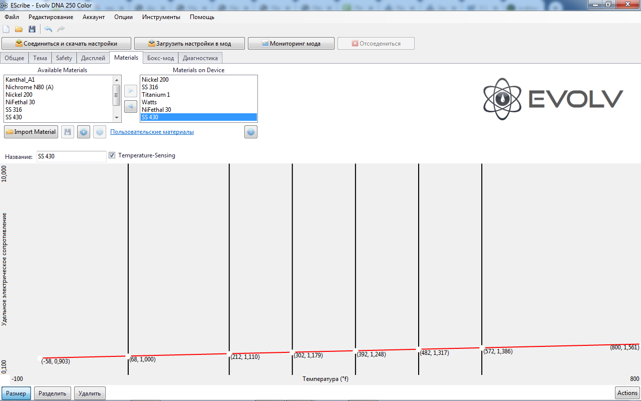

  4. Ni200 -TC material Ni30 - ??? material

  20. TCR Вы пытаетесь заставить Escribe работать в режиме, который не предусмотрен производителем. TSD, TSM, Can Boost, Can Preheat это условия, которые устанавливает пользователь для корректной работы и переключения мода в правильный режим работы. Эти параметры не переключаются модом автоматически, мод считывает состояние этих параметров "True" ,"False" , ..., и по реальному состоянию этих функций выполняет алгоритм запрограммированный пользователем (автором темы)

  23. "TDS" определяет состояние "False" или "True" по наличию TCR для материала катушки в Escribe, при выборе материала пользователь знает состояние "TDS" (это материал который поддерживает температурный контроль или нет). К тому же очень просто использовать условие при котором мод автоматически переходит в режим Watts при "TDS"=> "False" Прошу прошения, я наверняка не совсем правильно понимаю нюансы диалога, но мне кажется, что вы пытаетесь решить проблему шаманскими методами, в то время, как решение должно быть на уровне настроек автоматизации в Ваших темах. Еще раз прошу прощения, я никого не хочу обидеть!
