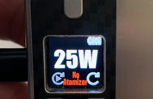

The 80C is 128x128 pixels. It is a slimmed down 'theme designer' application. You have a maximum of 4 backgrounds and 6 'set' fields. Backgrounds can be stylized, and easily changed to another while in use. Fixed Fields - Coil ohms, battery, watts, replay capable/on/off, status, and settings. There is also a status line. Those are fixed fields. You can also define your 'language' ------------------------------------------------ 80C je 128 x 128 pixelov. Ide o zoštíhlenú aplikáciu „návrhára tém“. Máte maximálne 4 pozadia a 6 polí „set“. Pozadia sa dajú štylizovať a počas používania jednoducho zmeniť na iné. Pevné polia - Ohmy cievky, batéria, watty, možnosť prehrávania/zapnutie/vypnutie, stav a nastavenia. Je tam aj stavový riadok. Sú to pevné polia. Môžete tiež definovať svoj „jazyk“
