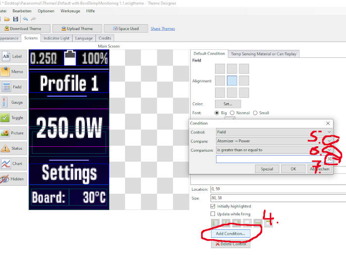

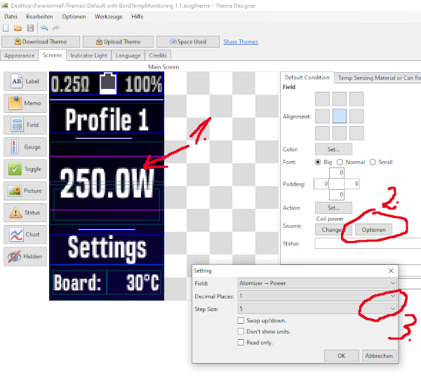

ja, die Schritte werden im Theme festgelegt 1. Feld auswählen 2. Optionen anklicken 3. anhand der Decimal Places die Anzeigegenauigkeit einstellen und dann in Abhängigkeit dazu Step Size anpassen. Mit etwas Erfahrung und Übung kannst Du dann die Schritte an den Wattbereich anpassen: 4. Eine Condition hinzufügen 5. den Compare auswählen 6. Comparison 7. den Schwellwert eintragen So kannst Du etwa festlegen, dass beispielsweise im Bereich bis 30 Watt in Schritten von 1 Watt die Einstellung vorgenommen wird und oberhalb von 30 Watt in Schritten von 5 Watt. (oder wie auch immer Du es haben möchtest). Tatsächlich ist es ein guter Weg, sich durch verschiedene gute Themes zu arbeiten und zu schauen, wie die Leute es gemacht haben. Das Theme von Frank bietet sich an, da es sauber und fehlerfrei ist, dabei jedoch noch relativ gut zu verstehen. Einige aufwendigere Themes hingegen haben tatsächliche Fehler, oder ermöglichen Dinge, welche von Evolv nicht vorgesehen sind und dies führt erfahrungsgemäß im Betrieb zu Problemen.
