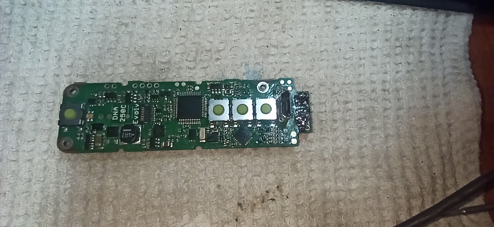

    2. zark
      zark
      Я нахожусь в Украине. Ремонт в Великобритании мне не доступен. Проблема в следующем, при подключенном шнуре USB производилась замена батареи, одна из батарей оказалась заряжена обратной полярностью с напряжением 0,2 V, мод работал, но показывал вольтаж 0V на всех ячейках, после извлечения батарей перестал включаться вообще, предохранитель на плате целый
