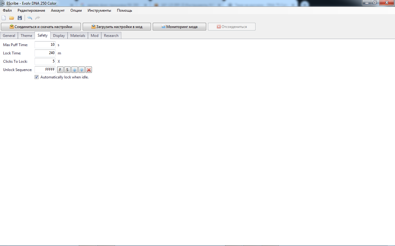

Hooligan360452
😎Всё супер ! Всё нравится! Вот толь разблокировка в теме пять нажатий, а блокировка 7! Если есть возможность исправьте пожалуйста) Ресект и уважуха за работу) А где донат?)
Я Бы за это скину бы на пиво, или на новый девайс ) На что ты там собираешь)))💣
Response from the author:
Мой мод, сгорел, проверить не могу, но настройка в программе одна и для блока и для разблока. Посмотрите в настройках Escribe
скорее всего разница там.При установке темы, сохраняются старые настройки ключей, по этому либо Escribe на компе, либо на моде вкладка Блокировка нужно настроить, что хочется.
