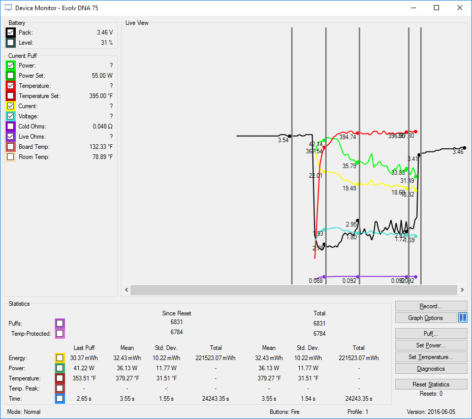

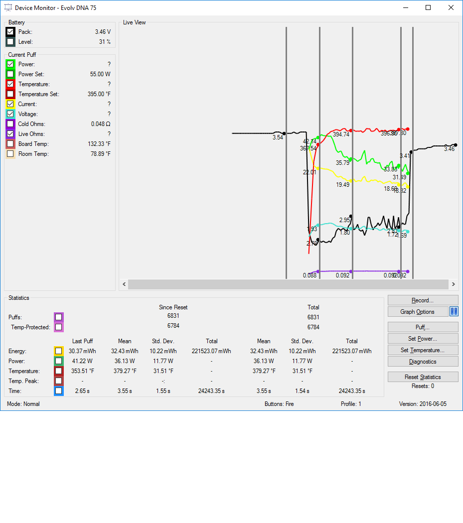

cobalt327 Posted August 29, 2016 Report Posted August 29, 2016 I see no mention of the condition of the batteries being used. How they are stored, charged and discharged and how many cycles along w/age can all have a major effect on how they perform.FWIW, my results are here. I have repeated the results and even using a Panasonic NCR 18650PF cell, I get run times comparable to- if not better than- what I get from an Evic VTC Mini using similar TC settings and resistance.

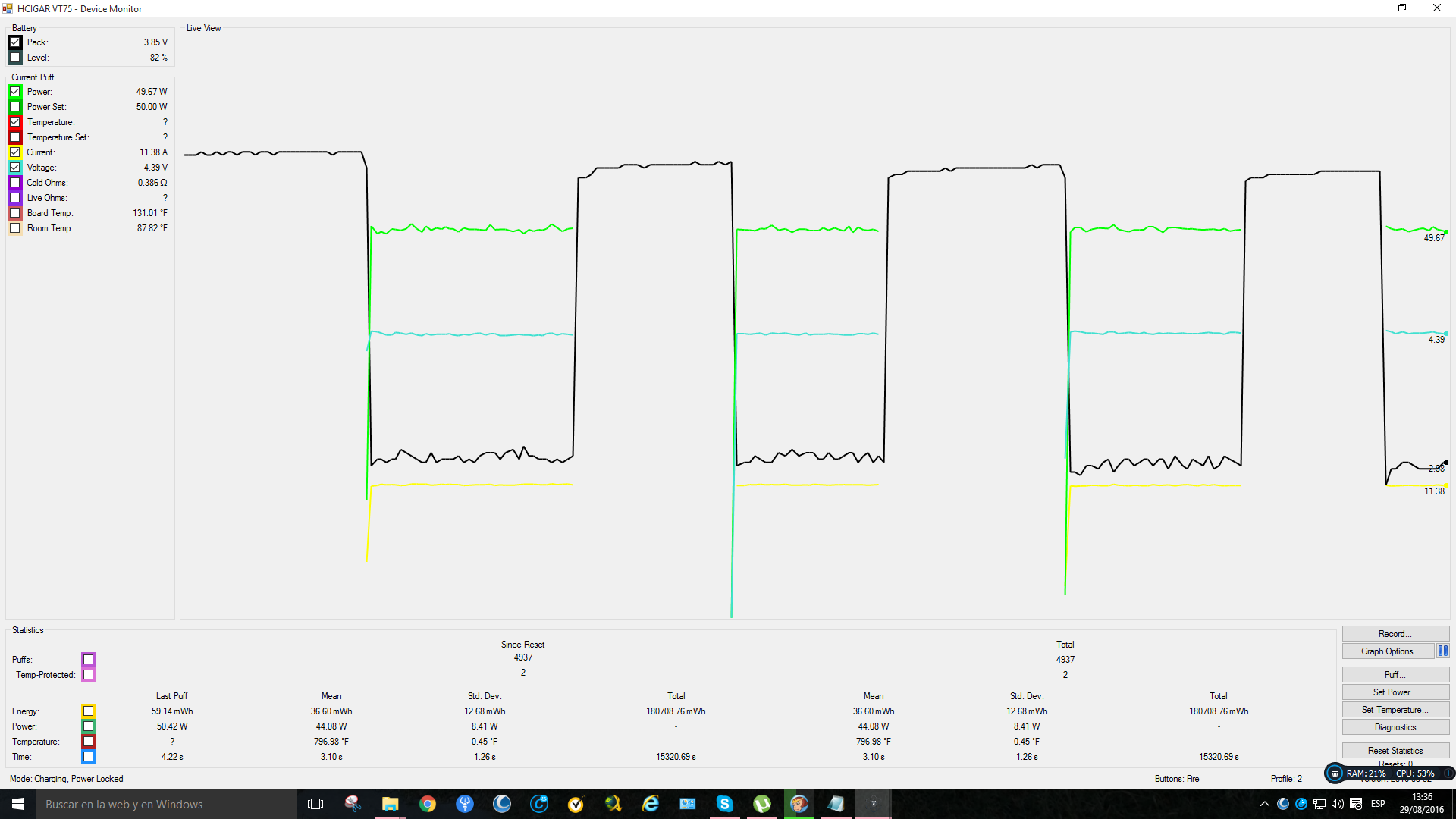

seti5 Posted August 29, 2016 Author Report Posted August 29, 2016 ¡Viva Marte con Fobos y Deimos incluidos, txmonkey214!Sé perfectamente que Efest re-etiqueta otras baterÃas. Por eso investigué para encontrar una buena baterÃa que alguien hubiese verificado a fondo.Creo que ECF y Mooch están suficientemente contrastados como para confiar en sus análisis.https://www.e-cigarette-forum.com/forum/threads/efest-metallic-purple-35a-4200mah-26650-bench-test-results-just-a-23a-battery-but-4300mah.747579/Sony, Samsung y LG no tienen baterÃas 26650 de alta capacidad y que den al menos 20A.Y, o ya no vale la Ley de Ohm, o con resistencias del orden de 0.35? no se necesitan 25A para nada.Con los propios datos de la pantalla del chip DNA75: R=0.39? - V=4.39 - I=11.7A en el atomizador. Incluso suponiendo un voltaje real de la baterÃa de 3.5v (y a ese voltaje, el mod ya indica "week battery"), eso me da 14.68A con una eficiencia del 85% --> 17.26A en el lado de la baterÃa.No uso coils de 0.1?, asà que ¿donde está el problema?Se que se asumen muchas cosas, pero creo haberme tomado la molestia de comprobar las que puedo.Por cierto, en mi MOD, con EScribe, el lÃmite de la baterÃa está fijado a 23A.Y otra cosa que no me gusta nada del chip es que efectivamente se calienta, pero no es por la EFEST, ¡más quisiera yo!. Es que se calienta con la VTC4, la VTC5, la VTC5A, la LG HG2... y la Efest.Y un últimos detalle, la mitificada Sony VTC5, según su datasheet es de 30A solo si se emplea en un dispositivo que corte si se alcanzan los 80ºC. Si no tiene ese control, Sony la rebaja a solo 20A. ¡Que curioso!-----------------------------Google traductor, I am aware that Efest rewrap other batteries. So I researched to find a good battery that someone had checked thoroughly. I think ECF and Mooch are sufficiently tested to trust their analysis. https://www.e-cigarette-forum.com/forum/threads/efest-metallic-purple-35a-4200mah-26650-bench-test-results-just-a-23a-battery-but-4300mah.747579/ Sony, Samsung and LG 26650 batteries don't have high capacity at least 20A. And, or not worth Ohm's Law, the order of 0.35? resistors no need 25A for anything. With own data chip DNA75 screen: R = 0.39? - V = 4.39 - I = 11.7A in the MOD. Even assuming an actual battery voltage 3.5v (and that voltage, the mod already indicates "week battery"), that gives me 14.68A with an efficiency of 85% -> 17.26A on the side of the baterÃa.No use coils of 0.1?, so where is the problem? It assumed many things, but I think having taken the trouble to check I can. By the way, in my MOD, with write, the limit of the battery is set to 23A. And another thing I do not like the chip is actually heated, but not by the EFEST, the more I wanted !. It is heated with VTC4, the VTC5, the VTC5A, the LG HG2 ... and Efest.And a last detail, Sony myth VTC5, see the datasheet, is 30A only if used in a cutting device 80ºC are achieved if. If you have no such control, Sony rebate only 20A. What curious! 1

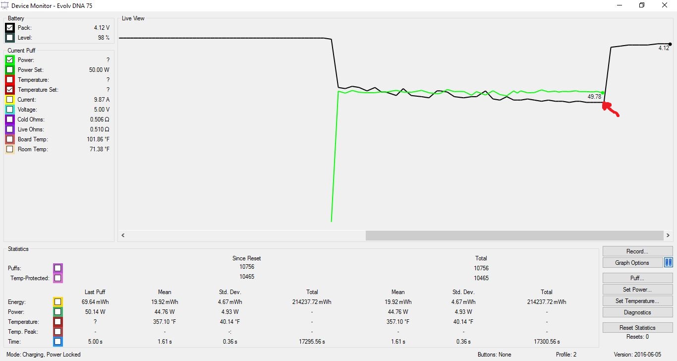

dwcraig1 Posted August 29, 2016 Report Posted August 29, 2016 At the red arrow...it is 3.61 volts. This is with a LG HD2. Firing for 5 seconds.

Modbustersecig Posted August 29, 2016 Report Posted August 29, 2016 dwcraig1 said:At the red arrow...it is 3.61 volts. This is with a LG HD2. Firing for 5 seconds. something I watch board temperature you are showing about 30 degrees room and running temperature difference on the board that says a lot about efficiency of the device I'm from the old school. Voltage drop amps increase along with heat and heat not being a good thing on any board just my opinion
dwcraig1 Posted August 29, 2016 Report Posted August 29, 2016 Oh I see, then it did really well considering it's elevated temperature.
Modbustersecig Posted August 29, 2016 Report Posted August 29, 2016 dwcraig1 said:Oh I see, then it did really well considering it's elevated temperature. yes I don't word things so well do to how I see it after using mec mods for a while to pull a good battery down to 3.6 I know I am pulling some high amps close to max or better not making fun or trying to be rude to pull LG down like that your going to generate heat

dwcraig1 Posted August 29, 2016 Report Posted August 29, 2016 ^^^^I was trying to do that but when I click on Snipping tool they go away
