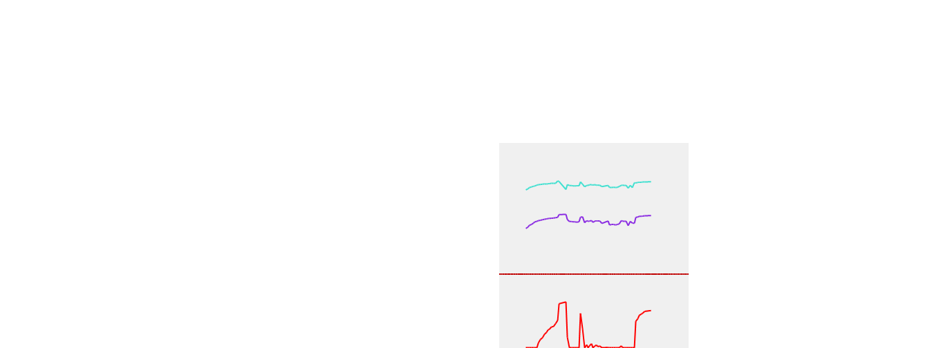

Mr.Bottomfeeder Posted February 4, 2020 Author Report Posted February 4, 2020 (edited) Hi gwyar, das passiert mit meinem eigenen Watchfaces "Mr. Theo Bottomfeeder": und Wäre prima, wenn Du mir bei der Lösung dieses Problems helfen könntest. Beste Grüsse EDIT: Ich bin gerade am überarbeiten des "LED"-Themes und bin dabei auf diesen Fehler gestossen. Das Problem tritt auf einer Lost Vape Drone BF 250C mit einem RDA Dead Rabbit von Hellvape auf. Der Drone sifft ja ins Gehäuse, wenn die 510er am RDA zu lang sind - daher habe ich einen 6/1,5mm O-Ring über dem 510er am RDA, um den RDA etwas anzuheben. So kann der gefederte Plus-Pin am Drone nicht zu weit eingedrückt werden, was das Liquid ins Gehäuse fließen lassen würde. Edited February 4, 2020 by Mr.Bottomfeeder
