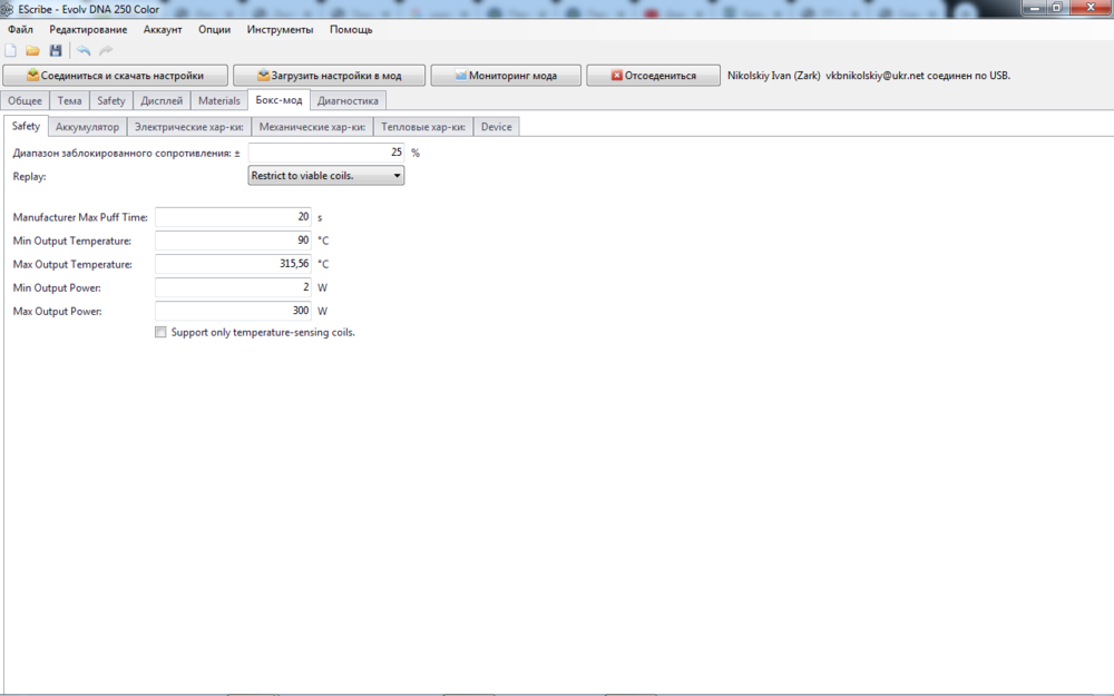

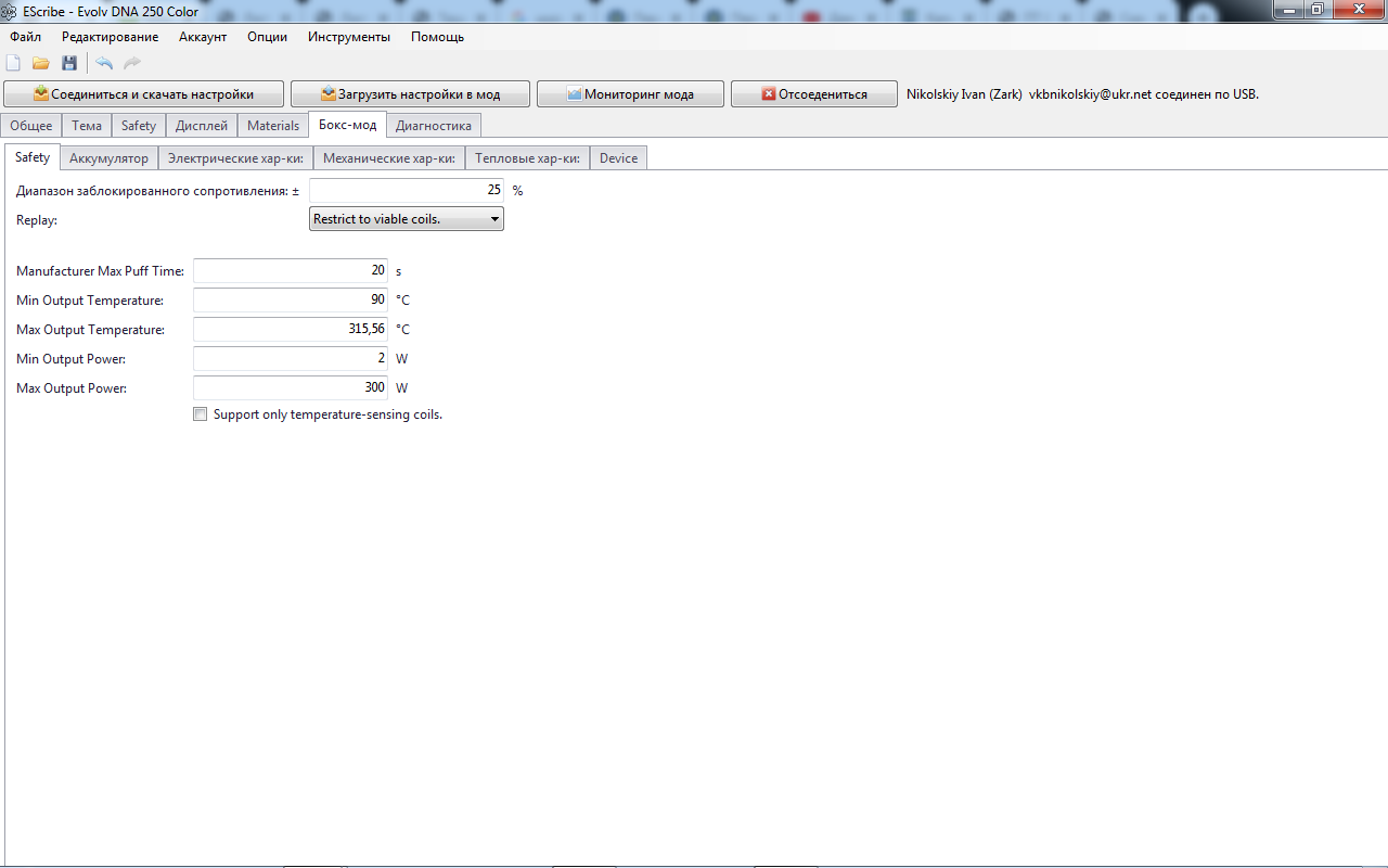

zark Posted February 17, 2020 Report Posted February 17, 2020 В 14.02.2020 в 20:32, Mr.Bottomfeeder сказал: знаете, как система вызывает и отображает экран «Новая катушка»? Я не совсем понимаю суть вопроса( Гугл переводчик это ужас для технических терминов), но экран «Новая катушка» вызывается системой при изменении сопротивления катушки более значения заданного в Escribe насколько я понимаю это системная настройка, по этому вызвать экран «Новая катушка» другими методами, без смены профиля невозможно (ИМХО)
zark Posted February 17, 2020 Report Posted February 17, 2020 В 14.02.2020 в 20:32, Mr.Bottomfeeder сказал: Вы предпочитаете символы, а пользователь Gwyar отклоняет символы и вместо этого предпочитает текстовую информацию. Вопрос в том, какой вид продукта Вы пытаетесь создать? Если это продукт для массового использования, то попробуйте провести небольшой анализ тем других авторов. При этом Вы сами можете увидеть какое оформление больше нравится пользователям (по моим наблюдениям текстовые темы сильно проигрывают иконкам, это также связано с ограниченным размером экрана, а сокращения в тексте не всегда поняты и зачастую к сокращенному тексту нужно привыкать дольше, чем к иконке) Я сам не умею создавать иконки, и по этому мои первые работы содержали много текста, но они провалили тестирование у моих друзей, по тому что без длительного привыкания текст очень тяжело воспринимается. Не забывайте, что Вы как создатель прекрасно знаете как работает Ваш продукт, и по этому вы воспринимаете текст практически интуитивно, любой сторонний пользователь будет вчитываться и напрягаться, что бы понять. Вам как программисту должно быть известно, что к работе в иконками люди привыкают гораздо быстрее чем к работе с текстом. В 14.02.2020 в 20:32, Mr.Bottomfeeder сказал: Мне нужна возможность позволить пользователю выбирать защищенные от записи символы, так как статус-текст, который описывает значение символа и его состояние-состояние. Ищите другой путь, это очень усложняет навигацию. Поверьте, большинство информации не нужно пользователю, если автор автоматизировал и сделал безопасными многие настройки. Удачи, мне очень интересно наблюдать за эволюцией Ваших разработок!
zark Posted February 17, 2020 Report Posted February 17, 2020 В 14.02.2020 в 20:32, Mr.Bottomfeeder сказал: но что мне нужно, мои темы должны быть безошибочными. Я нахожу много неправильного и некорректного в самом алгоритма Evolv, по этому безошибочная работа тем, это несбыточная мечта!
