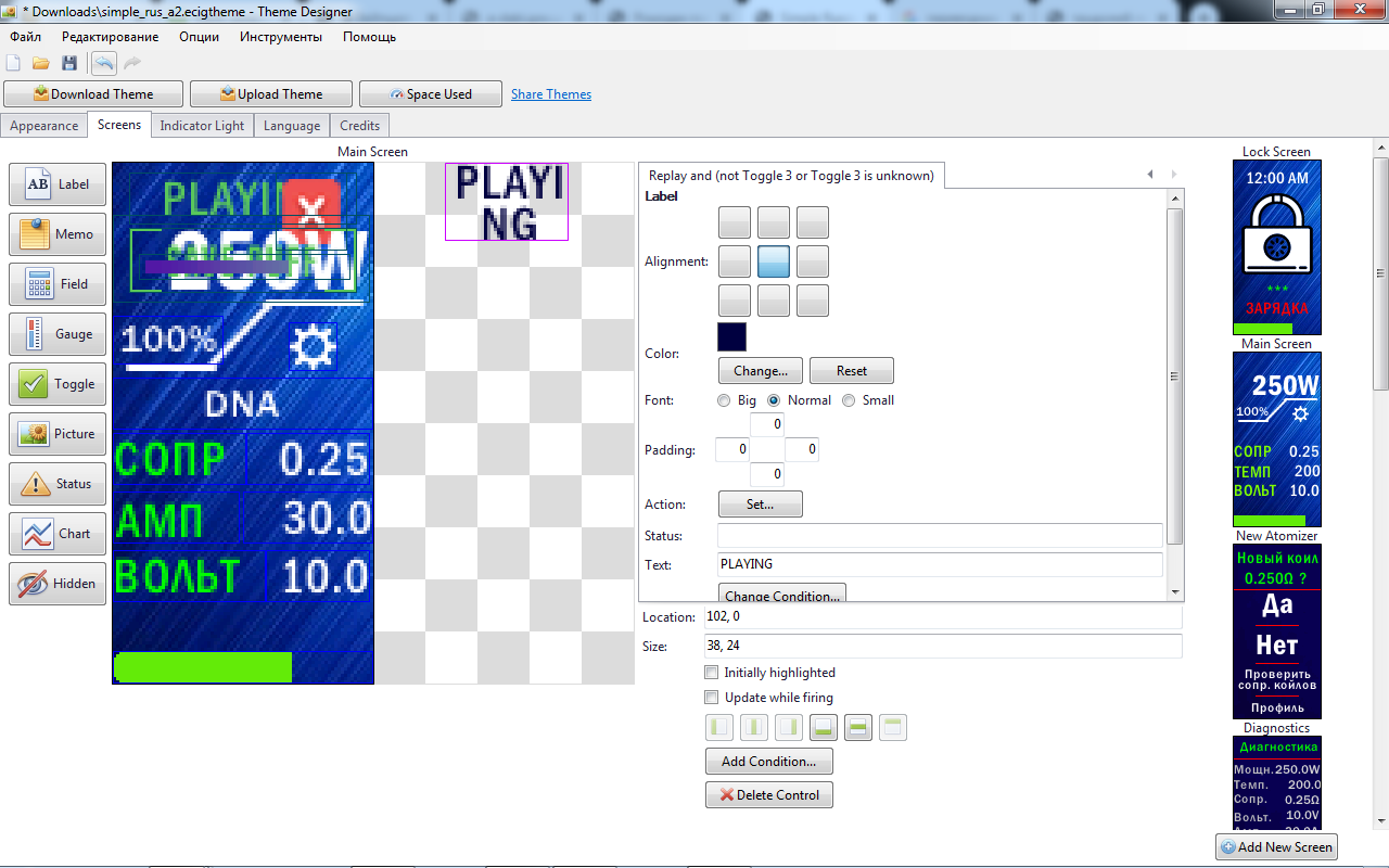

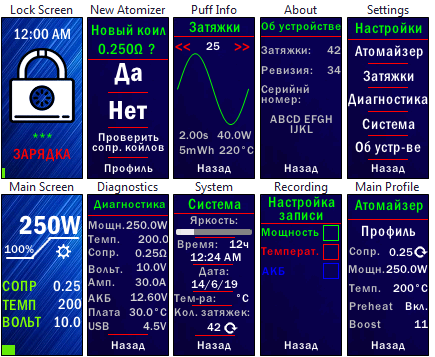

Citrael Posted June 13, 2019 Author Report Posted June 13, 2019 В теме много изменений и вот что сделано в а2 темы Simpe RUS: -Возвращена панель статуса. -Руссификация примерно 90% -Переработан экран блокировки -Исправлены шрифты -Исправлено меню -Добавлены дополнительные настройки У кого есть предложения по добавлению или изменению меню, настроек, внешнего вида или перевода милости прошу. simple_rus_a2.ecigtheme

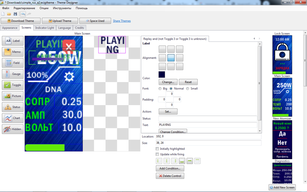

zark Posted June 14, 2019 Report Posted June 14, 2019 Я вытащил одно поле на нем надпись не влазит, количество затяжек может измеряться сотнями тысяч (поле нужно делать максимально длинным), Сопротивление я бы советовал увеличить разрядность (мод реально работает с десятитысячными Ома). Реально не хватает информации по ЮСБ и АКБ (к стати мод должен выравнивать аккумы до пяти тысячных вольта, а при разнице в одну десятую мод пишет заменить батарею). К слову на экранах написано НАЗАД, а на самом деле должно быть написано НА ГЛАВНУЮ, советовал бы вставить условия выхода за границы экрана Exit UP-- Go to parent screen Exit Down-- Go to main screen, тогда возврат на предыдущий- удержание вверх, а на главный удержание вниз. Не забывай ставить галочку Fire from this screen на экранах на которых разрешено парение иначе мод может выкидывать на предыдущий экран при нажатии Fire. В целом приятно наблюдать за процесом создания чего то нового, молодец! Кстати, я бы советовал выложить тему на соответствующей ветке, иначе её не видно, а так может еще кто то чё то подскажет. Мне некогда глубоко тестить тему

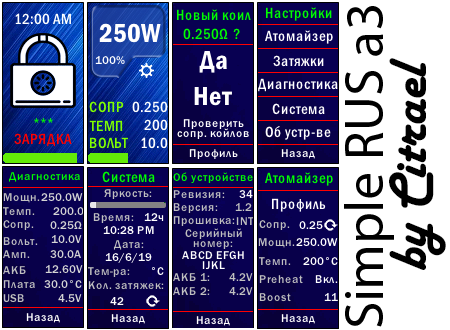

Citrael Posted June 16, 2019 Author Report Posted June 16, 2019 (edited) Simple RUS a3 -Исправлены переходы при входе за границы экранов -Изменены обои главного экрана -Добалена статистика USB и двух АКБ -Исправлен сброс количества затяжек -Поправлены цвета темы У кого есть предложения по добавлению или изменению меню, настроек, внешнего вида или перевода милости прошу сюда или в раздел с файлами. simple_rus_a3.ecigtheme Edited June 16, 2019 by Citrael
