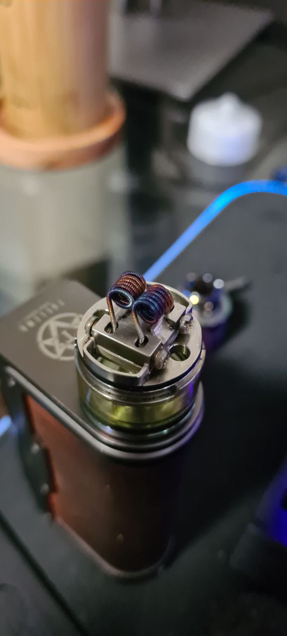

Cloud Anthem Posted June 10, 2021 Author Report Posted June 10, 2021 2 minutes ago, gwyar said: Ich dampfe meine 0,37 Ohm Coil bei 17,5W... Entscheidend ist hier neben dem Widerstand die Masse der Coil. Size of the wire is specified in the original post but I'll upload a photo just for scale as well. They are 3mm diameter coils 3 minutes ago, gwyar said: Die Temperaturberechnung des Chipsatzes beruht auf der hinterlegten Widerstandskurve des gewählten Materials. Bei Non-spaced-coils, speziellen Drähten (Clapton und ähnliche), sowie Dual-Coils brauchst Du schon sehr viel Glück, damit die errechneten Werte mit der Realität übereinstimmen. Daher hat Evolv den Replay-Modus entwickelt und deshalb hat Evolv diesen Modus auch nur für die Materialauswahl "Watt" vorgesehen, da dort der Temperaturschutz ausser Funktion ist. I tried spaced coils and downloaded other curves from www.germandnacrew.de and still faced the same issue sadly. I think I will move on to Nickel or just stick to Kanthal vaping.
CMK Posted June 10, 2021 Report Posted June 10, 2021 Dem Foto nach hast Du (auch) ein Problem mit der Coil selbst - sie sollte nach dem Ausglühen gleichmäßig gefärbt sein.

Cloud Anthem Posted June 10, 2021 Author Report Posted June 10, 2021 49 minutes ago, gwyar said: Dem Foto nach hast Du (auch) ein Problem mit der Coil selbst - sie sollte nach dem Ausglühen gleichmäßig gefärbt sein. That was during build phase where hotspots will always happen. Picture is just there to show you the size of the coils. 43 minutes ago, gwyar said: Zu der grundsätzlichen Eignung einer coil zum Betrieb als Temp-Sensing-Material gibt es im Chipsatz eine interne Messung - diese ist jedoch nicht mit dem Stock-Theme nicht auslesbar. Die wenigsten Theme-Autoren implementieren diese; in meinem Themes wird die Eignung ("TSM-detect") im Profil-Screen nach einem Puff (und vorhergehender Materialauswahl) angezeigt. Wenn dort im Anzeigefeld ein rotes "x" steht, kannst Du alles rund um TC vergessen - Umschalten auf Material "Watt" und mit Replay glücklich werden. Very complicated but guess only wattage mode is available if I can't even use replay hah.
