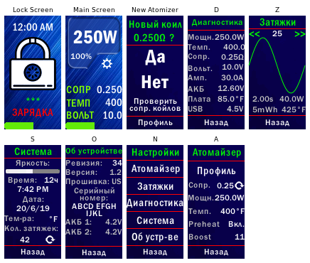

На форуме удивительно мало тем на русском языке. И вот моя задача сделать простую и понятную тему для Dna 250c. тема рассчитана на устройство на 2 акб, но можно добавить и 3й. У кого есть предложения и кто готов протестировать - милости прошу в комментарии или в ветку на форуме. Если понравится, то могу добавить и английский язык для того чтобы больше народу попробовало тему.

приятно видеть, что люди пользуются моими обоями) по поводу темы, хз как по мне, русский шрифт очень колхозно смотрится, плюс я б вообще старался текста избегать, лучше заменять их иконками. замок на экране блокировки - не лепится как то, нужно пробовать другой, мне оч нравится прозрачный из гауджеста, оч красиво смотрится) следи за сочетанием цветов, старайся не перегружать, также и за текст скажу, экраны кажутся перегруженными и не читаемыми, на маленьком экране мода это наверно вообще пздц.

Спасибо за отзыв. Моя первая тема. Буду работать над улучшением. Хотелось сделать классную русскую тему, но русские шрифты занимают намного больше памяти. Не разделить на много экранов необходимую информацию.

Доброго дня, не по теме конечно, но может подскажите. Ставил тему на DNA250C, пишет типо нет места, что делать?

Проверьте установлены ли последние обновления Escribe и на ваш мод.
Посмотрите в Theme Designer в разделе Space Used. Нужен параметр On-Board Memory. Данный параметр желательно меньше 98.3% (так из личного опыта). Если больше - то удалить лишние элементы.
