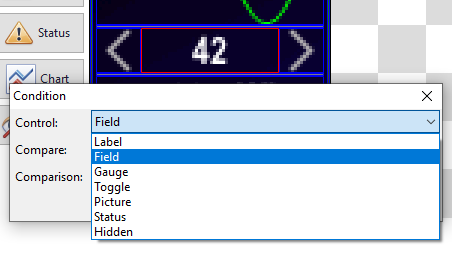

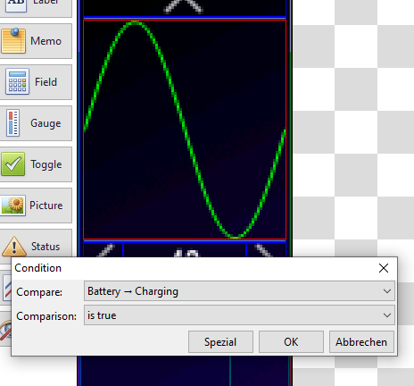

CMK Posted June 6, 2021 Report Posted June 6, 2021 Hallo, im ThemeDesigner lässt sich das Verhalten, bzw. der Inhalt einzelner Felder an Bedingungen knüpfen. Jedoch habe ich bisher keine Möglichkeit gefunden, die Chart-Anzeige zu verstecken, oder als Bedingung anzuzeigen. Ist dies gewollt, gibt es dafür technische Gründe, oder handelt es sich um ein Versäumnis?

James Posted June 7, 2021 Report Posted June 7, 2021 Memo controls also cannot be switched out. It's a code limitation -- Chart and Memo are both stateful -- Chart keeps track of which puff it is on, and Memo keeps track of its scroll position, among other things -- so it is more complicated to support. I didn't think it was very likely people would want or need this. What kind of interface are you thinking of that switches out the Chart? Is it a tabbed interface or somesuch?
CMK Posted June 7, 2021 Author Report Posted June 7, 2021 vor 40 Minuten schrieb James: What kind of interface are you thinking of that switches out the Chart? Is it a tabbed interface or somesuch? Ich habe verschiedene Ideen für ein Theme, in welchem die Charts in Abhängigkeit der Materialauswahl (Temp Sensing Material) angezeigt, oder mittels User-Toggle zwischen einem Logo oder der Chart-Anzeige gewechselt werden kann. In erster Linie hat es mich allerdings tatsächlich interessiert, weshalb diese "Einschränkung" überhaupt vorhanden ist. Ich danke Dir auf jeden Fall für die Erklärung.
