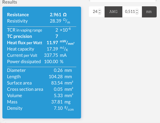

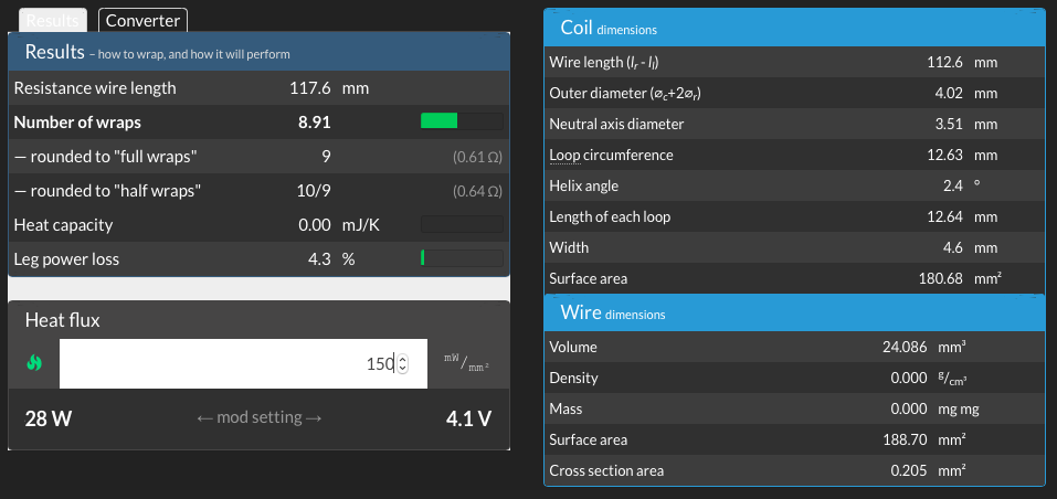

Ici j'ai optimisé un profil pour une vape froide juste exceptionnelle.
  • Diam : 3mm
  • Pattes : 5mm
  • Tours : 9
Serrés et rodé a confondre le fil avec du cuivre et BIM ! Cotton et là go et sa décoiffe sans cramer !
j'espere que vous apprécierez tout autant que moi !
Bec a vous ! et bonne vape
