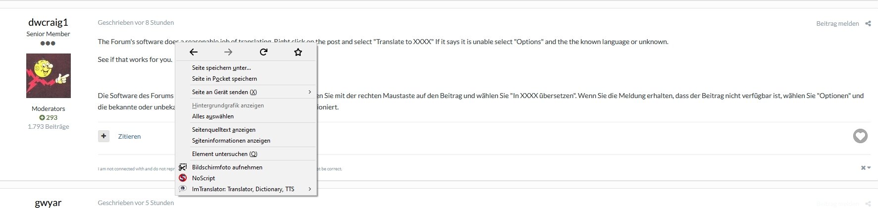

Hi dwgraig1, that's what @gwyar want to say - the translating isn't a forum function, but a browser-implement, what not all browsers have available.😉 Usually I prefer to use the language that is most common in a forum. And if I communicate with some in my home language, I'll write the common language below my message. So the most users should have no problems to understand what I have wrote. kind regards Hallo Gwyar, ich bin Programmierer - daher kann ich in Etwa nachvollziehen, wie die einzelnen Funktionen des DNA arbeiten. Nur eben leider nicht, welche Auswirkungen die TSD- und TSM-Flags auf die Arbeitsweise des Chips haben. Da kann ich nur Vermutungen anstellen und meine Beobachtungen auswerten. Und diese deuten eben darauf hin, dass bei TSD = False oder TSM = False der DNA auf reinen Power-Mode umschaltet. Aber wenn das so sein sollte, ob dann z.B. Boost in diesem erzwungenen und nicht ausgewähltem Modus möglich ist, da kann ich nur raten. Hier wäre eine echte handfeste Information seitens Evolv erforderlich. Vom HelpDesk habe ich noch nichts gehört. Beste Grüsse Hello Gwyar, I am a programmer - so I can roughly understand how the individual functions of the DNA work. Unfortunately, just not what effects the TSD and TSM flags have on the functioning of the chip. I can only make assumptions and evaluate my observations. And these just indicate that with TSD = False or TSM = False the DNA switches to pure power mode as long as both gets the True-state again. But if that should be the case, e.g. Boost is possible in this forced and unselected mode, I can only guess. Real information from Evolv would be required here. I haven't heard from the HelpDesk yet. Best regards -
Temp Sensing Detect...
Mr.Bottomfeeder replied to Mr.Bottomfeeder's topic in EScribe, Software and Firmware
Hello dwcraig1, I find no such translating-option by this forum in my browser visible, if clicking with right mousebutton onto a posting. In the right-mousebutton-popup-menu only my third-party translating tool appears. Using Firefox in it's standard-edition. kind regards -
