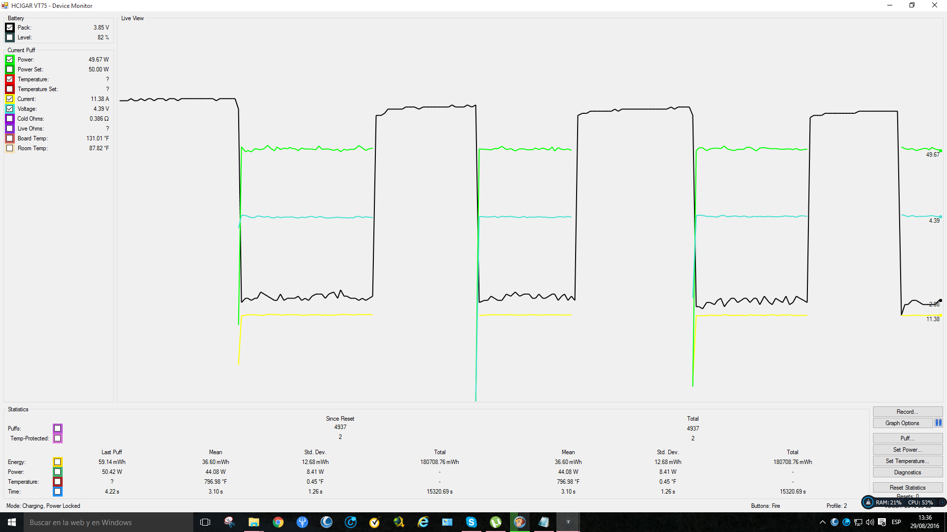

    new batteries from eu.nkon.nl/ . 3 charge cycles . OPUS Charger BT- C3100 v2.2 Final charge aprox 4.500maAh, 4.2v ( I do not know how to add text to add a photo)

    ¡Viva Marte con Fobos y Deimos incluidos, txmonkey214! Sé perfectamente que Efest re-etiqueta otras baterías. Por eso investigué para encontrar una buena batería que alguien hubiese verificado a fondo. Creo que ECF y Mooch están suficientemente contrastados como para confiar en sus análisis. https://www.e-cigarette-forum.com/forum/threads/efest-metallic-purple-35a-4200mah-26650-bench-test-results-just-a-23a-battery-but-4300mah.747579/ Sony, Samsung y LG no tienen baterías 26650 de alta capacidad y que den al menos 20A. Y, o ya no vale la Ley de Ohm, o con resistencias del orden de 0.35? no se necesitan 25A para nada. Con los propios datos de la pantalla del chip DNA75: R=0.39? - V=4.39 - I=11.7A en el atomizador. Incluso suponiendo un voltaje real de la batería de 3.5v (y a ese voltaje, el mod ya indica "week battery"), eso me da 14.68A con una eficiencia del 85% --> 17.26A en el lado de la batería. No uso coils de 0.1?, así que ¿donde está el problema? Se que se asumen muchas cosas, pero creo haberme tomado la molestia de comprobar las que puedo. Por cierto, en mi MOD, con EScribe, el límite de la batería está fijado a 23A. Y otra cosa que no me gusta nada del chip es que efectivamente se calienta, pero no es por la EFEST, ¡más quisiera yo!. Es que se calienta con la VTC4, la VTC5, la VTC5A, la LG HG2... y la Efest. Y un últimos detalle, la mitificada Sony VTC5, según su datasheet es de 30A solo si se emplea en un dispositivo que corte si se alcanzan los 80ºC. Si no tiene ese control, Sony la rebaja a solo 20A. ¡Que curioso! ----------------------------- Google traductor, I am aware that Efest rewrap other batteries. So I researched to find a good battery that someone had checked thoroughly. I think ECF and Mooch are sufficiently tested to trust their analysis. https://www.e-cigarette-forum.com/forum/threads/efest-metallic-purple-35a-4200mah-26650-bench-test-results-just-a-23a-battery-but-4300mah.747579/ Sony, Samsung and LG 26650 batteries don't have high capacity at least 20A. And, or not worth Ohm's Law, the order of 0.35? resistors no need 25A for anything. With own data chip DNA75 screen: R = 0.39? - V = 4.39 - I = 11.7A in the MOD. Even assuming an actual battery voltage 3.5v (and that voltage, the mod already indicates "week battery"), that gives me 14.68A with an efficiency of 85% -> 17.26A on the side of the batería. No use coils of 0.1?, so where is the problem? It assumed many things, but I think having taken the trouble to check I can. By the way, in my MOD, with write, the limit of the battery is set to 23A. And another thing I do not like the chip is actually heated, but not by the EFEST, the more I wanted !. It is heated with VTC4, the VTC5, the VTC5A, the LG HG2 ... and Efest. And a last detail, Sony myth VTC5, see the datasheet, is 30A only if used in a cutting device 80ºC are achieved if. If you have no such control, Sony rebate only 20A. What curious!

    Thanks. I do not see significant differences in the shed between the two batteries . The 23A Efest versus 25A Sony are not significant when the mod does not exceed 12A. With an efficiency factor of 85% only involve 14.12A , enough safety margin in both batteries. Moreover , I have also tried the profile generated by http://www.steam-engine.org/wirewiz.asp# for Kanthal A1 clapton 26/32 - Inner diameter 2.5 mm - Number of Wraps 5 - Leg length 5mm - Wrap 0.05mm spacing, and configured EScribe : Power 50w Temperature 225° C ( 205° C caused to skip protection ) Ohms locked 0.38 ? Preheat Power 60w Preheat Punch 10 Preheat Time limit 2sec I tried to approach the SX POWERFUL. I do not know if the start ramp should be greater And I see that the shed is softer, but not yet know how it will affect the battery life. Thank you very much

    HCigar VT75 - Efest methalic Purple 26650 4200mAh 35A/50A (Mooch says 23A) load VT75.ecig, last versión EScribe 1.0.56 Coil Matterial: Watts Power: 50w no preheat Billow v3 Plus. Clapton kanthal A1 26/32 ga. Dual coil 5 wrapps. 0.37?? Heisenberg 10% - 25PG/75VG - 0 nico SX Mini M Class . Sony VTC5A Mode POWER 50w Settings: POWERFUL Same Atomizer battery use: Sony VTC5A: 23.000J / LG HG2 - 26500J Charger: OPUS BT-C3100 v2.2
